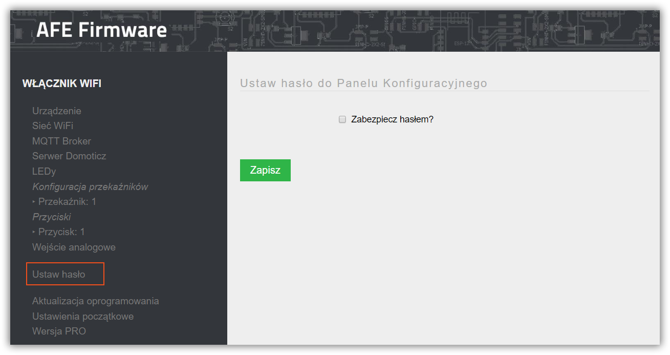

Po uruchomieniu panelu konfiguracyjnego należyć uruchomić ekran konfiguracji hasła, wybierąc z menu AFE Firmware opcję Ustaw hasło

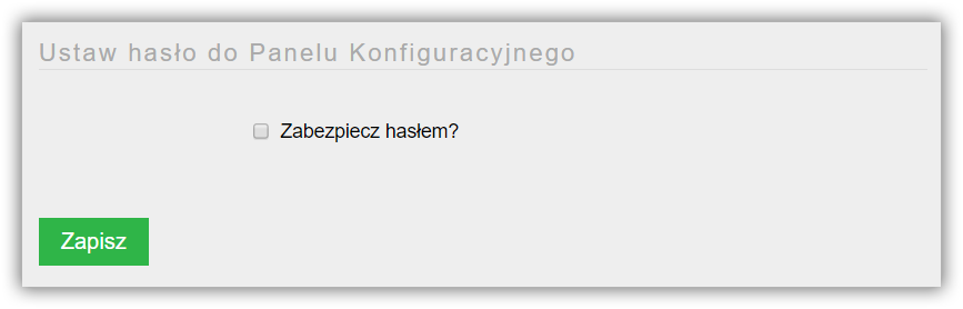

W kolejnym kroku zaznaczamy opcję Zabezpiecz hasłem oraz zapisujemy.
Jeśli chcemy zlikwidować zabezpieczenie panelu konfiguracyjnego hasłem opcja Zabezpiecz hasłem nie powinna być zaznaczona.

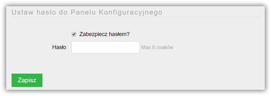

Po zapisaniu możemy wprowadzić hasło, które może zawierać od 1 do 8 znaków.

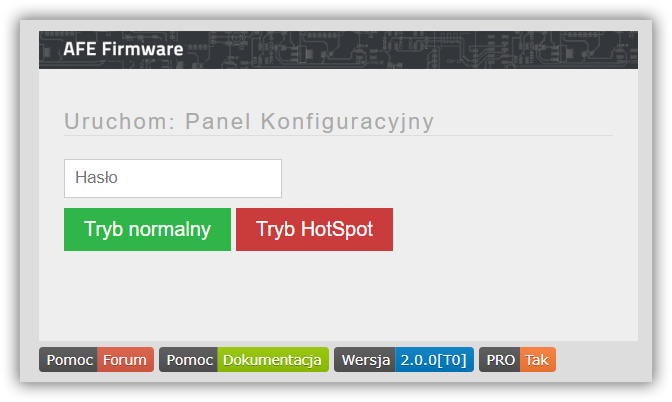

Po zapisaniu hasło zostanie ustawione, a każda ponowna próba uruchomienia Panelu Konfiguracyjengo będzie wymagała wprowadzenia hasła.
