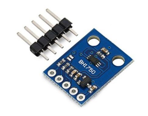

BH1750
Czujnik BH1750 umożliwia pomiar natężnia oświetlenia otoczenia. Zakres pomiarów zawiera się w przedziale 1 - 65535 LUX
Spis treści
Specyfikacja
- Napięcie zasilania: 3,6V - 6V
- Interfejs I2C
- Odpowiedź widmowa podobna do charakterystyki ludzkiego oka
- Realizacja funkcji konwertera jasność -> sygnal cyfrowy
- Szeroki zakres i wysoka rozdzielczość pomiaru (1 - 65535 lux)
- Specyfikacja Sensor BH1750

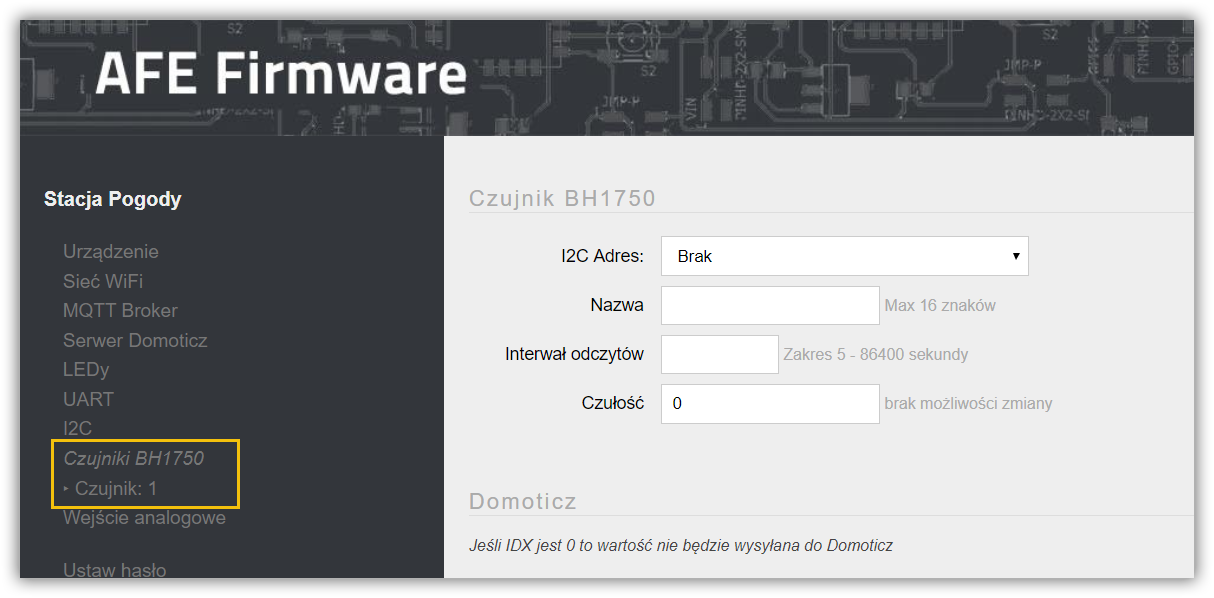

AFE Firmware wymaga, aby czujnik podłączony został do magistrali I²C
Ekran do konfiguracji czujnka BH1750 otwiera się wybierając opcję Czujnik BH1750 -> Czujnik w menu Panelu Konfiguracyjnego AFE Firmware.

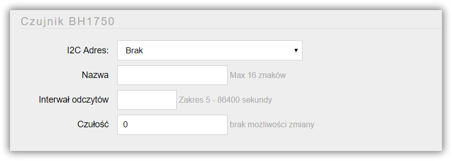

Sekcja: Czujnik BH1750
I²C Adres
- Adres czujnika w magistrali I²C
- Jeśli adres czujnika nie jest widoczny w liście sprawdź podłączenie czujnika lub konfigurację I²C
Nazwa
- Nazwa czujnika
- Nazwa wykorzystywana jest do odczytu wartości z czujnika za pomocą HTTP
- Maksymalna długość nazwy to do 16 znaków
- Nie należy używać znaków spacji
Interwał odczytów
- Częstotliwość odczytów oraz przesyłania daych do systemu automatyki
- Wartość z zakresu od 5 sekundy do 24 godzin. Wartość wprowadza się w sekundach
Czułość
- W aktualnej wersji AFE wartość jest tylko do odczytu.
- AFE dokonuje pomiarów z najwyższą możliwą czułością czujnika

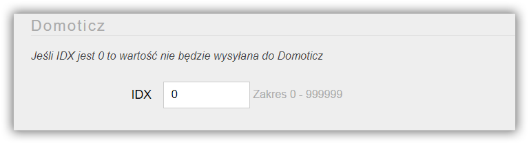

Sekcja: Domoticz
Sekcja konfiguracyjna widoczna jest tylko, gdy włączone jest Domoticz API
AFE przesyła pomiary do wirtualnego urządzenia utworzonego w Domoticz. W konfiguracji AFE należy wpisać IDX wirtualnego urządzenia.
IDX
- Wartość z zakresu 1 do 999999
- W przypadku wprowadzenia 0,pomiary nie będą wysyłane do Domoticz

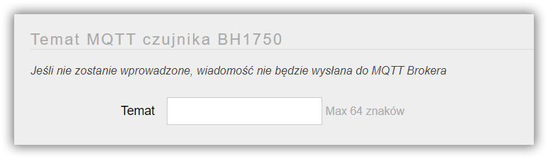

Sekcja: Temat MQTT czujnika BH1750
Sekcja konfiguracyjna widoczna jest tylko, gdy włączone jest MQTT API
Aby było możliwe przysłanie wartości do systemu automatyki z wykorzytaniem MQTT API, konieczne jest ustawienie Tematu MQTT dla czujnika
Temat
- Temat wiadomości w formacie MQTT
- Maksymalnie 64 znaki
- Jeśli temat nie zostanie wprowadzony, informacje z czujnika nie będa wysyłane do Brokera MQTT
