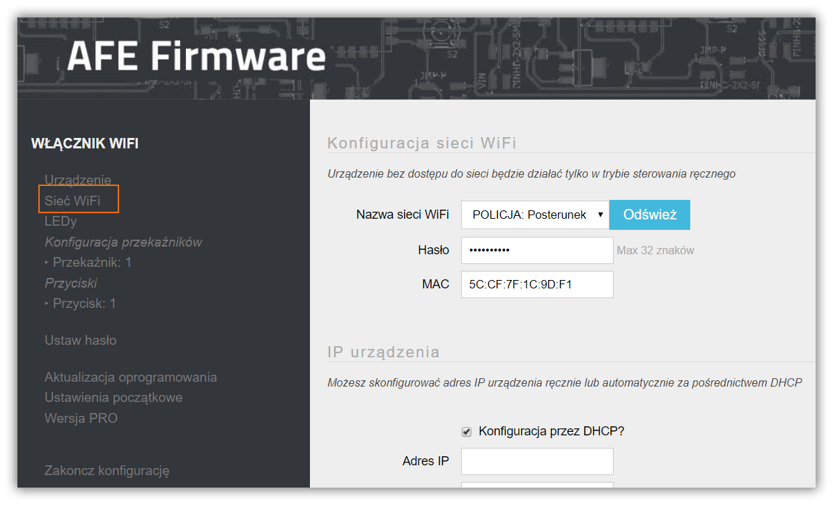

Ekran do konfiguracji WiFi uruchamia się zaznaczając element Sieć WiFi w menu Panelu Konfiguracyjnego AFE Firmware.

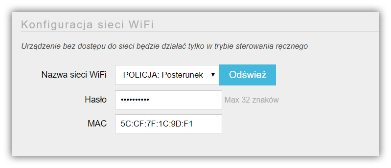

Sekcja: Konfiguracja sieci WiFi
Nazwa sieci WiFi
- Sieci WiFi dostępne są do wybrania z listy rozwijalnej
- Jeśli na liście brak jest sieci WiFi, z którą urządznie powinno się łączyć, należy wcisnąć przycisk Odśwież. Lista rozwijalna zostanie odświeżona z dostępnymi sieciami WiFi
W przypadku braku na liście nazwy sieci WiFi spróbuj umieścić urządzenie bliżej routera WiFi. ESP8266/8285 nie obsługuje sieci w 5GHz, Upewij się, że sieć, z którą chcesz połączyć urządzenie działa w 2.4GH
Hasło
MAC
- Adres MAC urządzenia
- Informacja tylko do odczytu
Adres MAC może być przydatny do wyszukania adresu IP urządzenia w panelu konfiguracyjnym routera WiFi

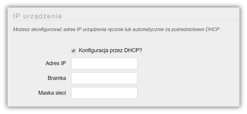

Sekcja: Nadawania adresu IP urządzeniu
Automatyczna konfiguracja przez DHCP
- Jeśli parametr jest zaznaczony, urządzeniu zostanie nadany automatycznie adres IP przez Serwer DHCP routera WiFi
- Jeśli parametr nie jest zaznaczony, należy wprowadzić adres IP, bramkę oraz maskę sieci
Adres IP, Bramka i Maska sieci nie jest wymagana przy zaznaczonym Automatyczna konfiuracja przez DHCP
Adres IP
Pamiętaj, że adres IP urządzenia musi być unikalny w ramach lokalnej sieci WiFi
Bramka
- Adres IP bramy. Na ogół będzie to adres IP routera WiFi
Maska sieci
- Maska sieci. Na ogół będzie to: 255.255.255.0

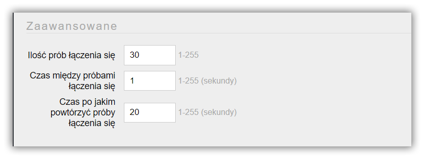

Sekcja: Zaawansowane parametery dot. łączenia się z routerem WiFi
Tutaj konfigurowane są parametry nawiązywania połączenia urządzenia z routerem WiFi. Jeśli nie masz specyficznych powodów, pozostaw wartości domyślne dla tych parametrów.
Ilość prób łączenia się
- Liczba prób nawiązywania połączenia z routerem WiFi zanim urządzenie przestanie nawiązywać połączenie i przejdzie w tryb uśpienia
- Zakres: od 1 do 255
- Informacja wymagana
Czas między próbami łączenia się
- Parametr określa czas oczekiwania między kolejnymi próbami nawiązywania połączenia z routerem WiFi
- Zakres od: 1 do 255 sekund
Czas po jakim powtórzyć próby łączenia się
- Czas uśpienia urządzenia po X nieudanych próbach łączenia się z routerem WiFi, X – to liczba zdefiniowana przez parametr: Ilość prób łączenia się
- Po tym czasie urządzenie ponowie będzie próbowało połączyć się z routerem WiFi
- Zakres: 1 do 255 sekund
