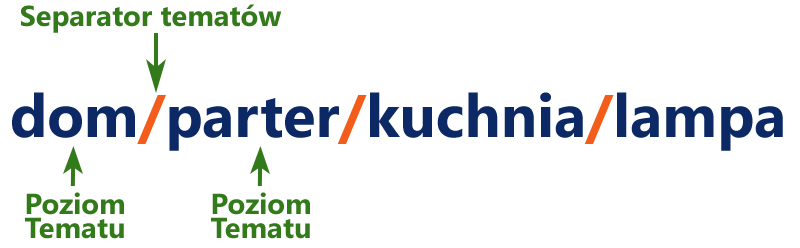

Temat MQTT to łańcuch tekstowy w formacie UTF-8, który MQTT Broker używa do filtrowania wiadomości od różnych podłączonych do niego klientów (np. urządzeń)
Temat MQTT zawiera jeden lub wiele poziomów tematów. Każdy temat oddzielony jest znakiem / (forward slash)
