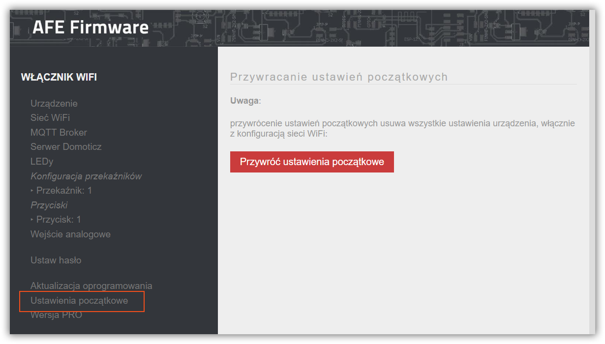

Procedura:
  • Uruchom Panel Konfiguracyjny, a następnie z menu AFE Firmware wybierz opcję Ustawienia początkowe
  • Przejdź do sekcji: Przywracanie ustawień początkowych
  • Wciśnij przycisk: Przywróć ustawienia początkowe
  • Po około 20-30 sekundach urządzenie zostanie przywrócone do stanu początkowego
  • Skonfiguruj urządzenie, jak w przypadku pierwszego uruchomienia
