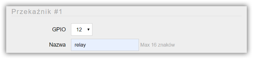

Sterowanie przekaźnikiem
Format komendy sterującej
http://adres-ip-urzadzenia/?device=relay&name=NAZWA_PRZEKAZNIKA&command=KOMENDA
Parametery:
  • NAZWA_PRZEKAZNIKA
  • KOMENDA
    • on - włączenie przekaźnika
    • off - wyłączenie przekaźnika
    • toggle - przełączenie przekaźnika w stan przeciwny
    • get - uzyskanie informacji w jakim stanie jest przekaźni
