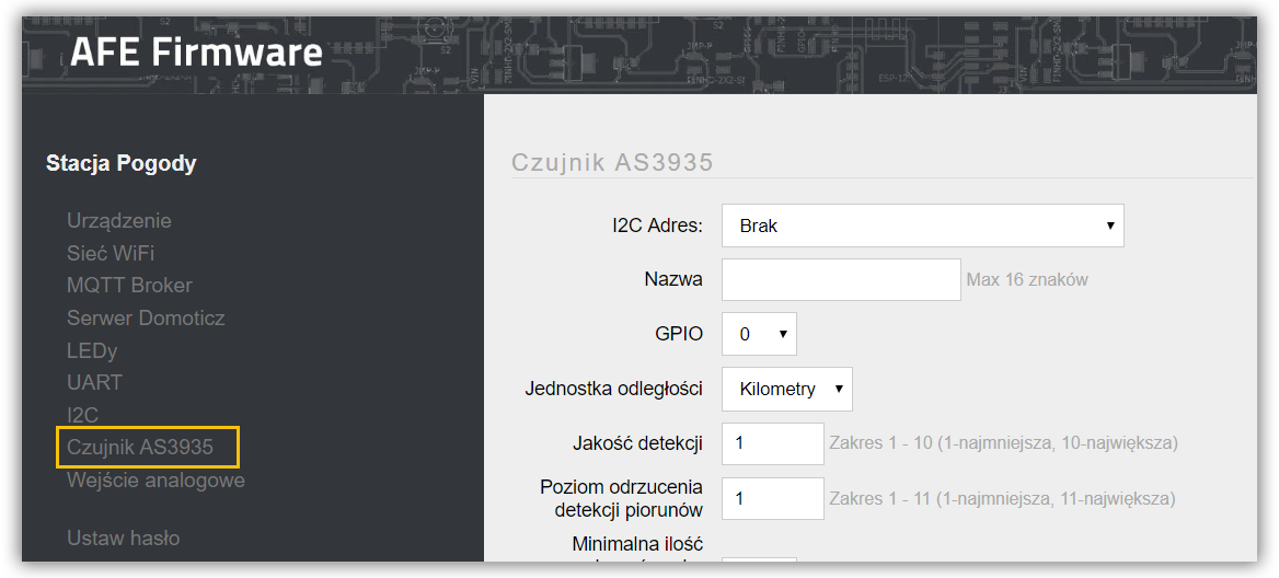

Ekran do konfiguracji czujnka AS3935 otwiera się wybierając opcję Czujnik AS3935 -> Czujnik w menu Panelu Konfiguracyjnego AFE Firmware.

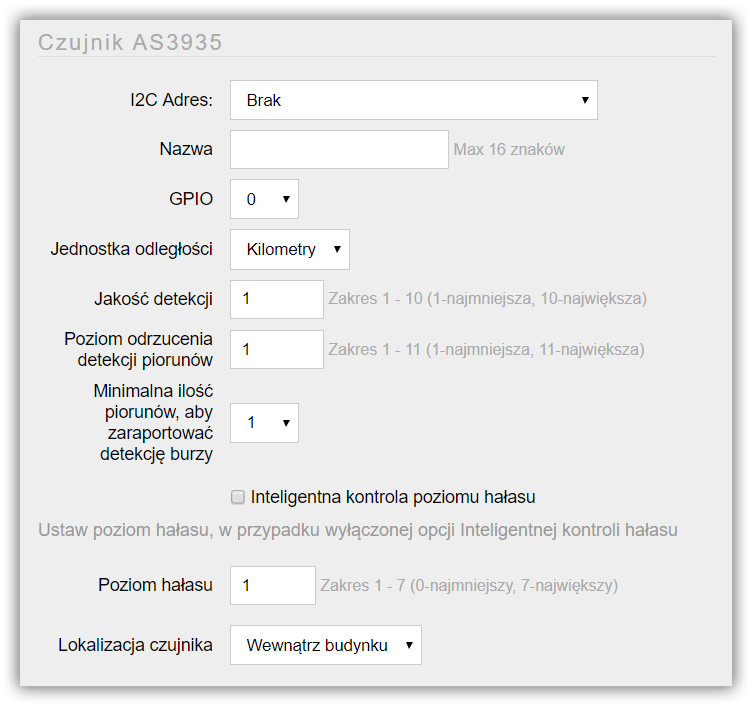

Sekcja: Czujnik AS3935
I²C Adres
- Adres czujnika w magistrali I²C
Jeśli adres czujnika nie jest widoczny w liście sprawdź podłączenie czujnika lub konfigurację I²C
Nazwa
- Nazwa czujnika
- Nazwa wykorzystywana jest do odczytu wartości z czujnika za pomocą HTTP
- Maksymalna długość nazwy to do 16 znaków
- Nie należy używać znaków spacji
GPIO
- Numer GPIO do którego podłączony jest czujnik
- Wartość jest wymagana
Jednostka odległości
- Jednostka odległości w czoła burzy
- Kilometry lub Mile
Jakość detekcji
- Im większa liczba tym jakość detekcji piorunów jest lepsza oraz zmniejsza się zasięg detekcji czoła burzy
- Wartość z zakresu 1 do 10
Poziom odrzucenia detekcji piorunów
- Im większa liczba tym dokładnieszy algorytm odrzucenia błędnych sygnałów detekcji piorunów. Im większa wartość tym mniejszy zasięg detekcji czoła burzy
Minimalna ilośc piorunów, aby zaraportować detekcję bury
- Ilość piorunów zanim czujnik zgłosi wykrycie burzy
Inteligentna kontrola poziomu szumów
- Automatyczne dostosowanie poziomu szumów
Poziom hałasu
- Ręczne ustawienie poziomu szumów
- Wartośc z zakresu: 1 do 7
- 1 mało szumów, 7 dużo szumów
Lokalizacja czujnika
- Ustawienie lokalizacji czujnika
- Wewnątrz lub na zewnątrz budynku

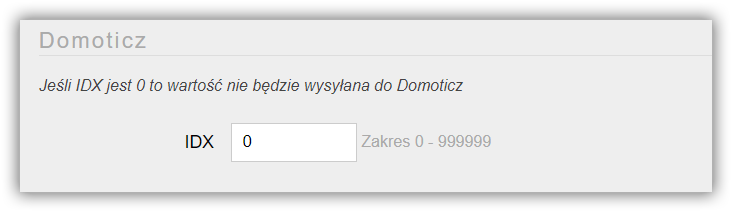

Sekcja: Domoticz
Sekcja konfiguracyjna widoczna jest tylko, gdy włączone jest Domoticz API
IDX
- Wartość z zakresu 1 do 999999
- W przypadku wprowadzenia 0, wartość danego pomiaru, nie będzie wysyłana do Domoticz

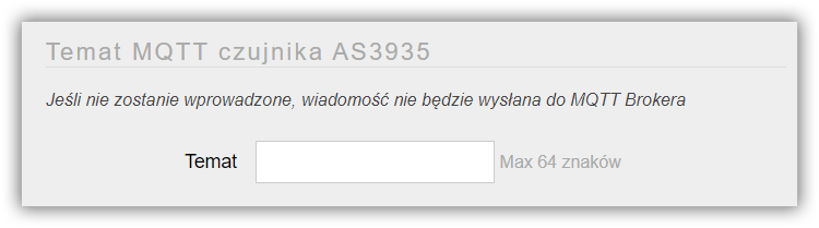

Sekcja: Temat MQTT Czujnika AS3935
Aby było możliwe przysłanie wartości do systemu automatyki z wykorzytaniem MQTT API, konieczne jest ustawienie Tematu MQTT dla czujnika
Sekcja konfiguracyjna widoczna jest tylko, gdy włączone jest MQTT API
Temat
- Temat wiadomości w formacie MQTT
- Maksymalnie 64 znaki
- Jeśli temat nie zostanie wprowadzony, informacje z czujnika nie będa wysyłane do Brokera MQTT
