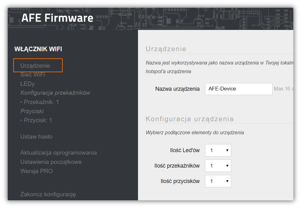

Ekran do konfiguracji urządzenia uruchamia się zaznaczając element Urządzenie w menu Panelu Konfiguracyjnego AFE Firmware.

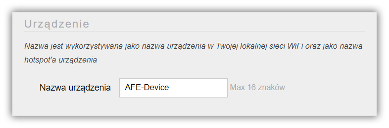

Sekcja: Urządzenie
Nazwa urządzenia
- Powinna to być unikalną nazwą urządzenia w ramach twojej lokalnej sieci (LAN).
- Podczas konfiguracji urządzenia w trybie Access Point (HotSpot) wpisana wartość stanie się nazwą sieci WiFi urządzenia
- Wprowadzenie Nazwy jest wymagane

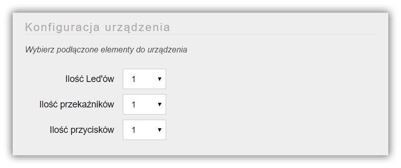

Sekcja: Konfiguracja urządzenia
- W tej sekcji wybierane są jakie elementy typu przekaźniki, czujniki, diody LED itp są podłączone do urządzania
Jakie elementy są do wyboru uzależnione jest od wersji AFE Firmware
- Włączenie danego elementu powoduj uaktywnienie sekcji konfiguracji w menu panelu konfiguracji dla danego elementu urządzenia
- Liczba określa ile elementów danego typu jest podłączonych do ESP8266/8285

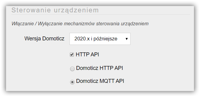

Sekcja: Sterowanie urządzeniem
- Wersja Domoticz
- 4.10 i wersje wcześniejsze
- 2020 oraz wersje późniejsze
Opcja widoczna jest tylko dla AFE Firmware z Domoticz API
- Włączanie / wyłączanie mechanizmów sterowania urządzeniem (API)
- Włączanie danego API, jeśli tego wymaga, uaktywnia sekcję konfiguracyjną w menu Panelu Konfiguracyjny
- Domoticz API wymaga do swojego poprawnego działania, również włączone HTTP API
Które API wybrać? W przypadku Domoticz odpowiedź jest stosunkwo prosta: Domoticz API + HTTP API. W przypadku innych systemtów do sterowania inteligentnym domem np. openHAB, HomeAssistant wybór należy do Ciebie. Osobiście zachęcam korzystać z protokołu MQTT. Został on stworzyny właśnie z fokusem na transmisję danych dla urządzeń IoT i nie tylko. MQTT wykorzystuje duzi gracze FB, Amazon. Jest szybki i nie ma dużo narzutu na transmisję danych.
