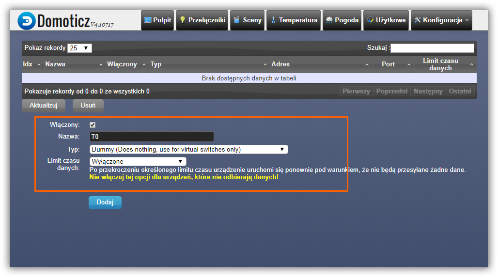

- Wchodzimy do panelu sterującego Domoticz, a następnie do Konfiguracja -> Sprzęt.

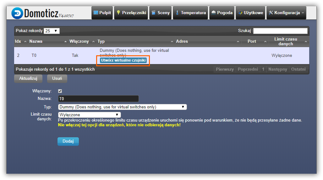

- Dodajemy wirtualne urządzenie. Jak na poniższym ekranie
- Po wciśnięciu przycisku Dodaj pokaże nam się urządzenie na liście.
- Wciskamy przycisk: Utwórz wirtualny czujnik

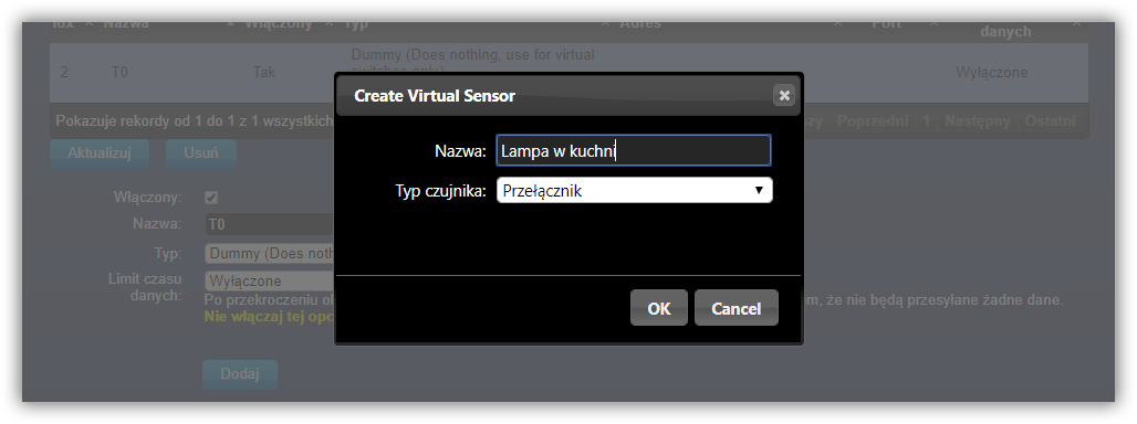

- Konfigurujemy wirtualny czujnik
- W przykładzien, nazywam go: Lampa w kuchni, bo będzie włączał / wyłączał lampę
- Wirtualny czujnik będzie miał typ: przełącznik

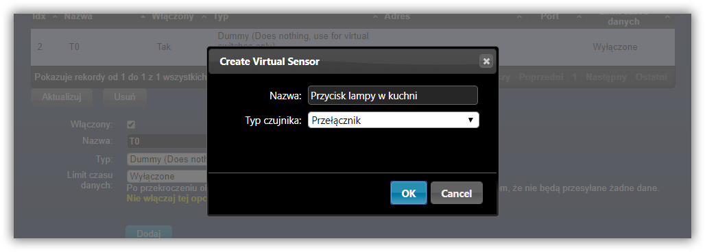

- Dodajemy kolejny wirtualny czujnik typu: przełącznik
- Nazywam go: Przycisk lampy w kuchni

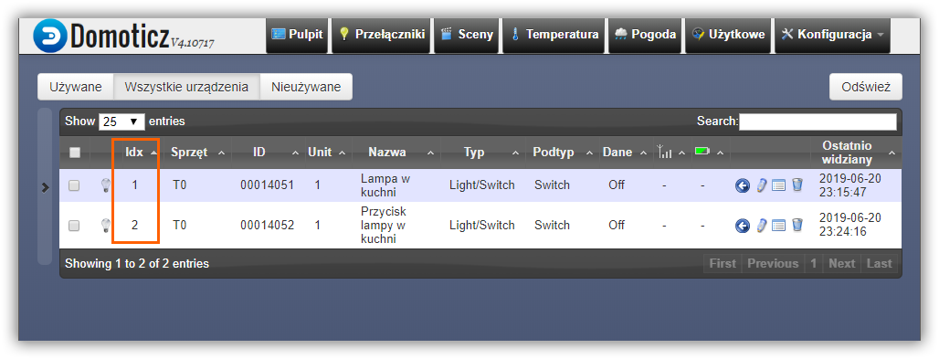

- Oba wirtualne elementy widoczne są teraz na liście urządzeń
- Dla każdego z nich nadany został unikalny numer IDX - zapamiętujemy je

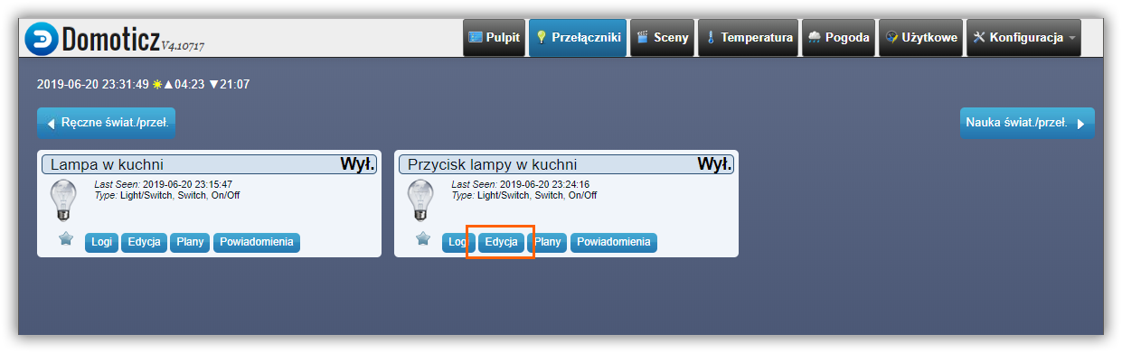

- Przechodzimy teraz na zakładkę Przełączniki, gdzie powinny znajdować się dodane elementy

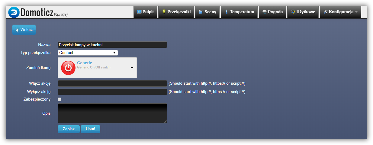

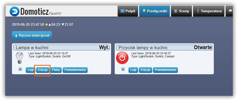

- W kolejnym kroku zmienimy typ przełącznika, który został dodany do monitorowania stanu włącznika (np. w ścianie), na taki który lepiej obrazuje i zachowuje się w takim zastosowaniu
- Wciskamy przycisk Edytuj
- Ustawiamy typ przełącznik na: Contact
- Zmieniamy ikonę na np. taką, jak na poniższym przykładzie
- Zapisujemy zmiany

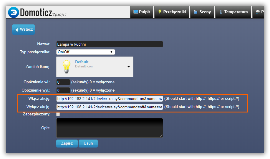

Uwaga. W przypadku zastosowania Domoticz MQTT API komendy sterującę (Włącz / Wyłacz akcja) nie mogą być wprowadzone. Domoticz automatycznie wysyła komendy do AFE Firmware za pośrednictwem MQTT Brokera. Należy na to zwrócić szczególną uwagę w przypadku aktualizacji AFE Firmware ze starszych wersji. Pozostawienie komend włącz/wyłącz może spowodować, że Domoticz i urządzenie z AFE Firmware wpadną w pętlę włączania / wyłączania przekaźnika

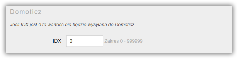

- Otwieramy Panel Konfiguracyjny AFE Firmware
- Otwieramy formularz konfiguracyjny przekaźnika, a następnie w polu IDX wprowadzamy identyfikator zapamiętany w poprzednich krokach
- Podobną czynność przeprowadzamy dla przycisku/włącznika, jeśli takowy dodaliśmy
- Otwieramy formularz konfiguracji przycisku/włącznika, a następnie w polu IDX wprowadzamy identyfikator zapamiętany w poprzednich krokach
