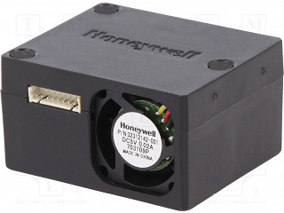

Honeywell HPMA115S0 to czujnik cząstek PM2.5 z wyjściem UART. Czujnik zbudowany jest na bazie laseru wykorzystującym metodę rozpraszania światła do wykrywania i zliczania cząstek w zakresie stężenia 0µg/m3 do 1000µg/m3.
Spis treści
Specyfikacja
  • Czas reakcji: <6s
  • Maksymalny prąd zasilania: 80mA, napięcia zasilania: 5V±0.2V
  • Sygnał wyjściowy, UART
  • Wyjście PM2.5 (wyjście PM10 opcjonalne wymaga dodatkowego programowania)
  • Zakres temperatury roboczej od -10°C do 50°C
  • Specyfikacja HPMA115S0-XXX

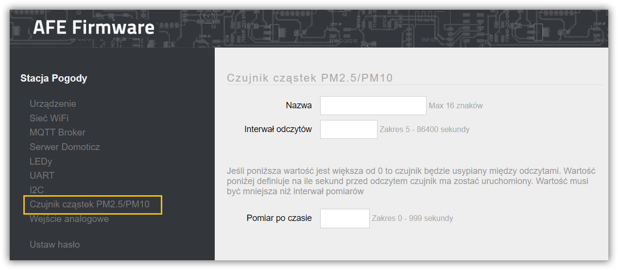

Ekran do konfiguracji czujnka Honeywell otwiera się wybierając opcję Czujnik cząstek PM2.5/PM10 w menu Panelu Konfiguracyjnego AFE Firmware.
Sekcja: Czujnik cząstek PM2.5/PM10

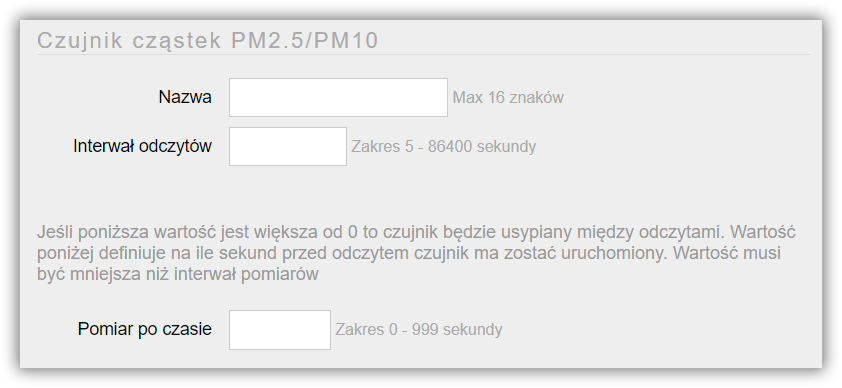

Nazwa
  • Nazwa czujnika
  • Nazwa wykorzystywana jest do odczytu wartości z czujnika za pomocą HTTP
  • Maksymalna długość nazwy to do 16 znaków
  • Nie należy używać znaków spacji
Interwał odczytów
  • Częstotliwość odczytów oraz przesyłania daych do systemu automatyki
  • Wartość z zakresu od 5 sekundy do 24 godzin. Wartość wprowadza się w sekundach
Pomiar po czasie
  • Jeśli wartość jest inna niż 0, wentylator czujnika będzie wyłączany między pomiarami
  • Wartość większa niż 0 ustawia na ile sekund przed odczytem włączyć wentylator
Zalecam ustawić tę wartość na minimalnie 5 sekund, aby wentylator mógł zaciągnąć powietrze do czujnika.

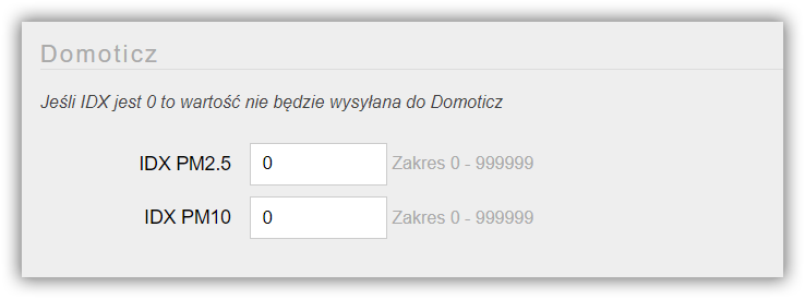

Sekcja: Domoticz
Sekcja konfiguracyjna widoczna jest tylko, gdy włączone jest Domoticz API
  • Każdy pomiar odczytywany, przez czujnik może być wysyłany do Domoticz
  • Wartość z zakresu 1 do 999999
  • W przypadku wprowadzenia 0, wartość danego pomiaru, nie będzie wysyłana do Domoticz

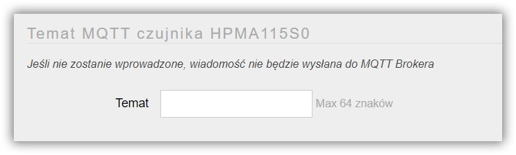

Sekcja: Temat MQTT Czujnika HPMA115S0
Aby było możliwe przysłanie wartości do systemu automatyki z wykorzytaniem MQTT API, konieczne jest ustawienie Tematu MQTT dla czujnika
Sekcja konfiguracyjna widoczna jest tylko, gdy włączone jest MQTT API
Temat
  • Temat wiadomości w formacie MQTT
  • Maksymalnie 64 znaki
  • Jeśli temat nie zostanie wprowadzony, informacje z czujnika nie będa wysyłane do Brokera MQTT
Tutaj znajdziejsz: Najlepsze praktyki dotyczące formatów tematów MQTT
